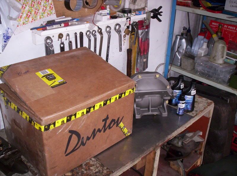

Mit 3,08 bagtøj er netop købt hos Duntov for nogle år siden:
Det har fungeret fint. Der er dog en ganske svag hyletone ved neutral belastning.
