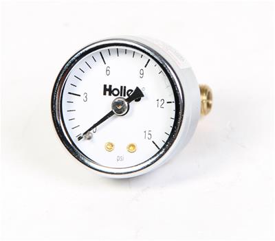

Benzintrykket fra benzinpumpen (måles på slangen fra benzinpumpe til karburator) checkes så tæt på karburatoren så muligt, man kan få nogle små ure som kan monteres og man kan så aflæse benzintrykket direkte i tomgang :
hvis det f.eks. er skidt i din benzintilførsel (f.eks rust eller malingskaller) vil ny benzinpumpe ikke hjælpe, men problemet vil vise sig ved karburatoren i form af for lavt tryk. Man kan også montere en midlertidigt ur til at måle trykket, det skal helst ligge mellem 4.5-7 psi.
