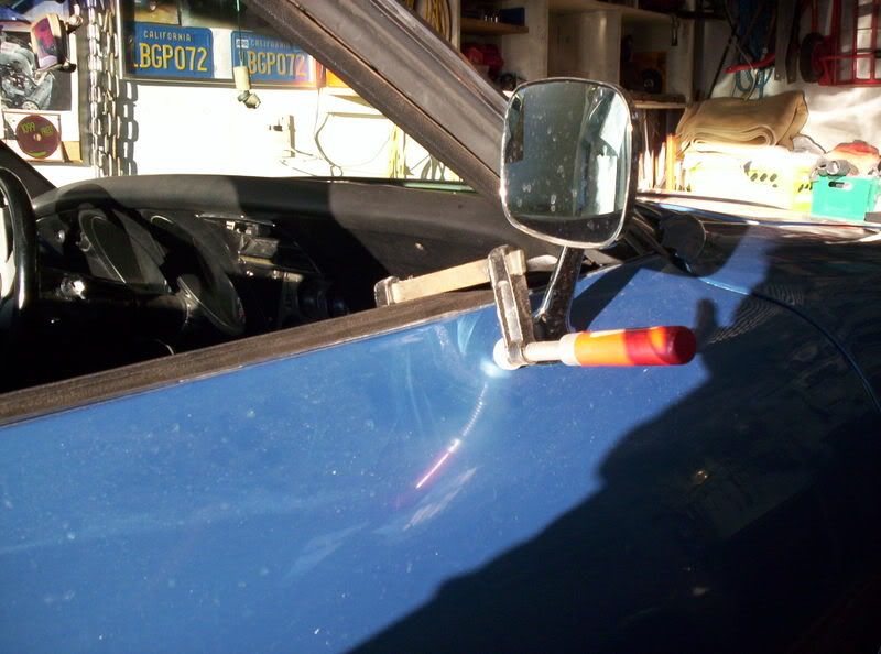

Re: Hjælp - montering af sidespejle på C3
Indlægaf (udmeldt) C3 » 25. mar 2008, 23:51
De er smarte de ekspansionsgummi bolte. Begge mine spejle sidder med nye ekspansionsgummi bolte, og begge spejle er nye.
Men de sidder løst. Dels fordi ekspansions ';tingene'; giver sig lidt.
Men mest fordi der hvor spejlet skrues på foden med en unbrako bolt på tværs igennem foden er der en del slup. Jeg har forsøgt med diverse gummi indlæg og andet - men uden held.
Er der nogen der har et godt tip til at få fastsiddende spejle på en tidlig C3?
Indlægaf Lykkemark » 26. mar 2008, 00:05
Kære Jan
Vi lever jo vores liv, fremadrettet, det vi eventuelt kan se i et bakspejl er noget der er sket.
Jeg har det samme problem, det bliver noget med tæppetape (dobbeltklæbende) sekundlim, møtrikker, det vil blive løst (altså problemet).
Sådan kan man jo sætte puteren fast:
så hvorfor ikke et spejl ?
Der er håb
Indlægaf Piet » 26. mar 2008, 11:18
Jan
Det er rigtigt at spejlene tit ';vipper'; lidt i beslaget, det har nu ikke noget at gøre med ekspansionsboltene, mene  noget at gøre med at spejlene eller bespændingsbeslaget ikke er lavet 100% som GM lavede dem  (fremstillet i Kina) jeg har  bestilt nogle GM certificerede spejle hjem og er spændt på at se om det er bedre paskram.
Nå men  min løsning på problemet har været at skære et stykke tynd gummi som passer uden om beslaget men som spejlets fod kan støtte på, det har fjernet al slup.
Indlægaf Allan#373 » 26. mar 2008, 17:14
Minerfaring med løse sidespejle er at beslaget ';buer opad '; på midten, der hvor hullet til unbrakoen går igennem.
Af med beslaget og ret det op i en skruestik, men det er noget billigt kram, for næste gang man har holdt på en p-plads og naboen har givet spejlet en albue, er den lidt gal igen.
Indlægaf (udmeldt) C3 » 26. mar 2008, 18:39
Hej Lykkepille,
Tak for det gode råd, nu sidder spejlet aldeles urokkeligt.
