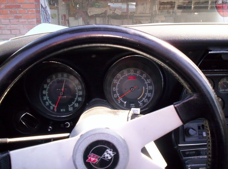

tallene er ikke helt ens men tæt på. Jeg kan tage et billede af den 75 omdrejningstæller jeg har til at ligge hvis det er?
Måske kan skiven inde bag skiftes for at få et nøjagtigt match?

Her ses en '69 med '75 omdrejningstæller.

En af forskelen er at 68-69 har grønlige tal hvorimod de nyere har hvide tal.
Men rent fysisk passer uret.

Man kan måske lidt tydeligere se det på billedet her i lidt større udgave.
http://img.photobucket.com/albums/v636/c3vetteclub/102_1284.jpg
Jeg syntes ikke at forskellen på de 2 instrumenter bemærkes i hverdagen. Det er en god ide at skifte til elektronisk tacho da man så helt frit kan vælge tændingssystemer.
