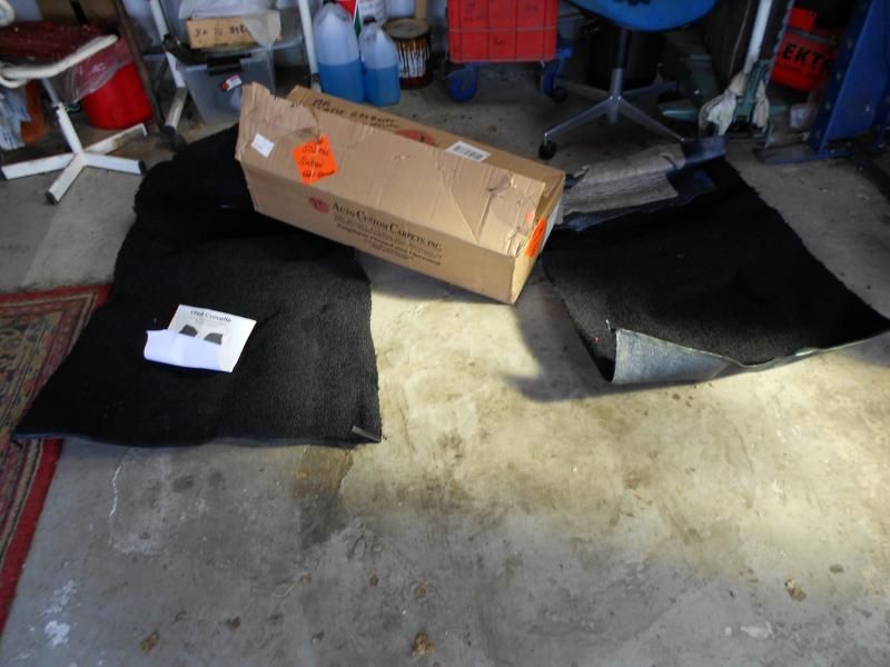

Jeg flotter mig :) til den kommende sæson med nye tæpper:
Der lader til at være en del tilskæring. Er det rigtigt?
Er der andre der har sat tæpper fra Auto Custom Carpets i sin Vette?
Eller er det fordi jeg har fået 1968 carpets?

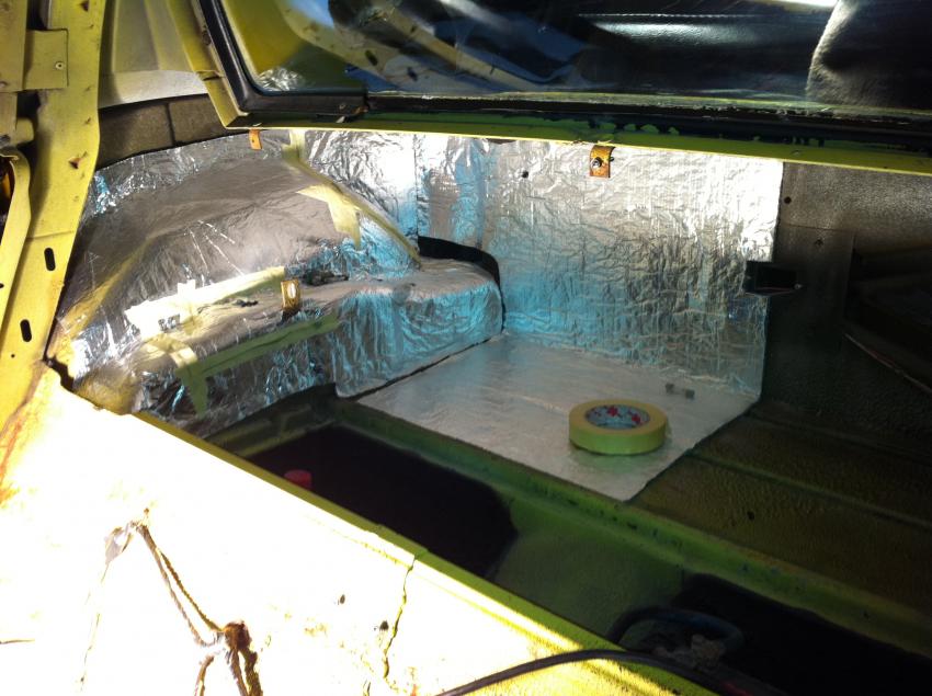

Se her hvor meget der skal skæres af:
Og her iøvrigt den rå bund:

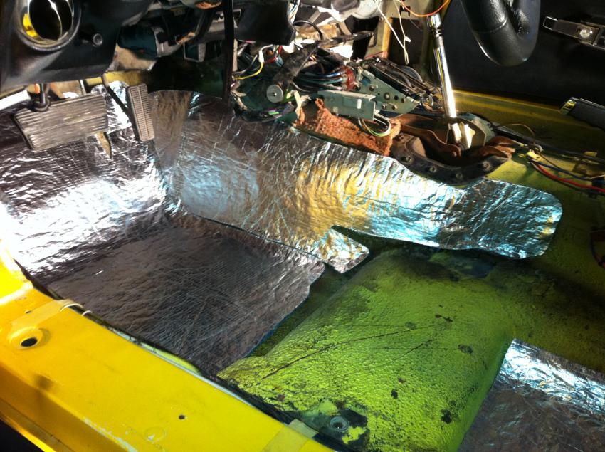

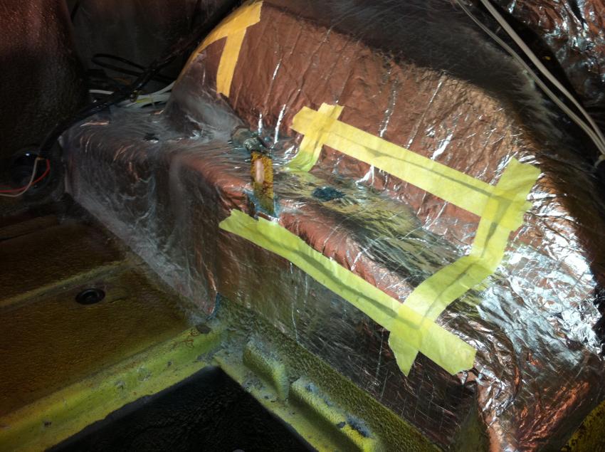

Hvad gavn gør sølvpapiret egentlig?

Hejsa Folien på gulvet er mod
Indlægaf Allan-2506 » 7. apr 2013, 19:51
Hejsa
Folien på gulvet er mod varme. Og til tæppet.... jeps, det er rigtigt nok, en del tilskæring :patriot:deres "perfect fit" er ikke dansk "perfect fit" desværre. jeg skiftede mit forrige år, lidt bøvlet. Jeg startede med at få det til at passe forrest og arbejde mig bagud. Værktøj : kniv, saks & varmeblæser. Tæppet er noget stift skidt, men ved at varme det LIDT op ( pas på ikke at brænde det af ) så bliver det mere medgørlig, ved forhøjningen midtpå, brugte jeg nogle fliser på begge sider til at holde tæppet nede med, jeg havde også afmonteret midterkonsol. Go' arbejdslyst, det bliver faktisk rigtig flot, selv om det måske ser lidt uoverskuelig ud.
I samme ombæring totalrenoverede jeg også begge sæder, det var tiltrængt:party1:uha, hvor sidder jeg godt.
Allan

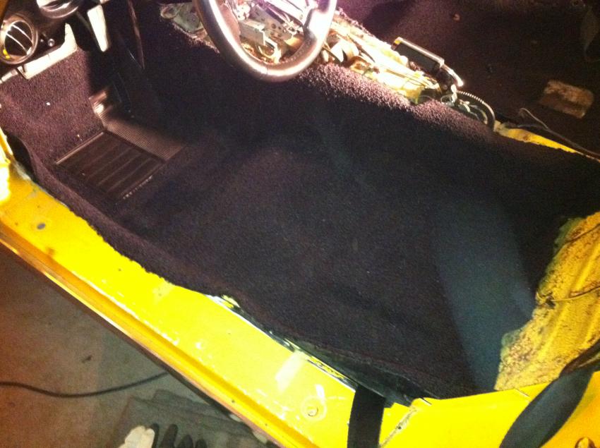

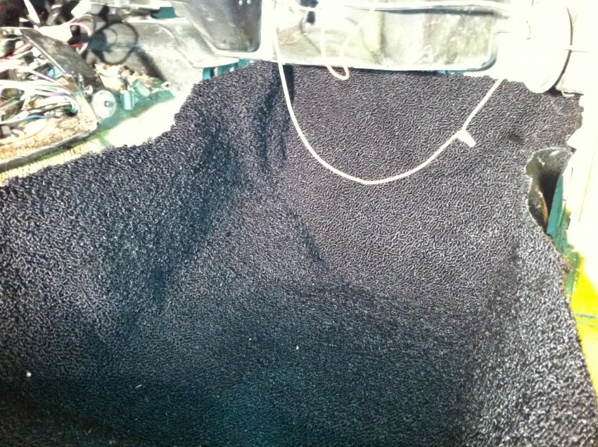

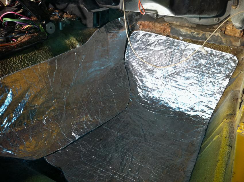

Hej jeg har også lagt
Indlægaf Hesel » 7. apr 2013, 21:13

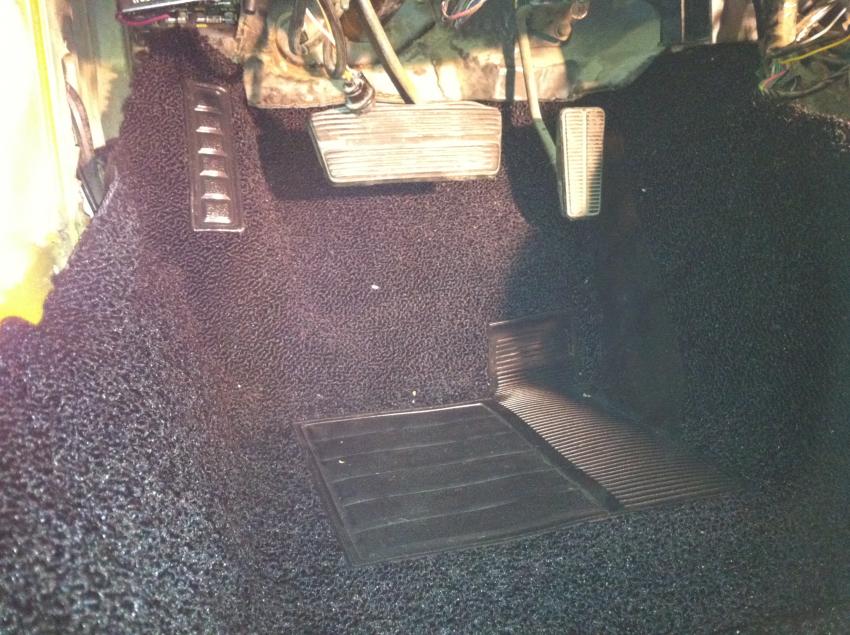

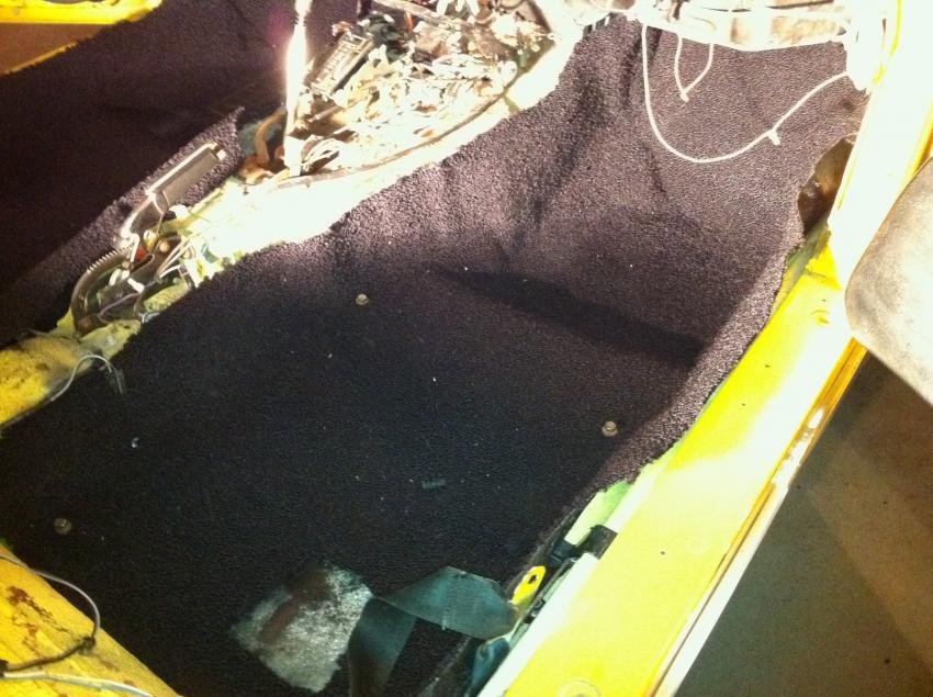

Hej jeg har også lagt tæppe i og der er lidt tilskæring, men det er ikke så slemt.
Det værste var i bagagerummet der skal man være acrobat for at komme til.
Jeg har lidt billeder efter jeg har skåret det til.
Mvh. Hesel70127013701470157016701770187019
