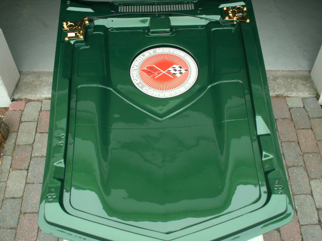

Undersiden af hjælmen på Grønærten
Undersiden af hjælmen på Grønærten blev spartlet og lakeret i bilens farve hos den lokale "LakXperten i marts 2009.
Dernæst fik jeg fremstillet et 74'er logo ø 380 m/m hos det lokale skiltefirma.
Det er femte sæson vi skal ud på nu, og det holder fint, ingen varmeproblemer.
Motoren er godt nok en LT1 fra 1994, men jeg tror ikke det gør den store forskel.

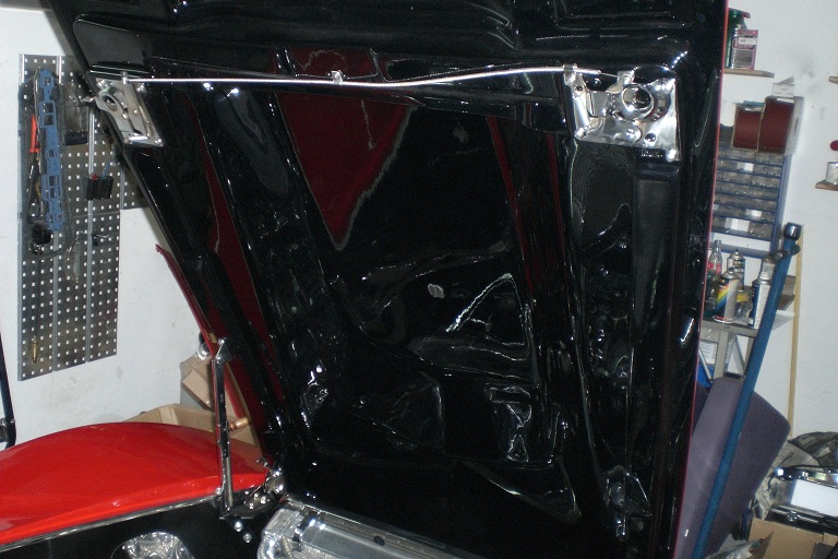

Jeg spartlede og malede også
Jeg spartlede og malede også min L88 hælm, men hold da helt ferie et kæmpe arbejde, bagsiden på disse aftermarkethjælme er mere ru end et råkostrivejern det tog mig det meste af en uge at spartle og slibe det, men det så godt ud da det var færdigt.
