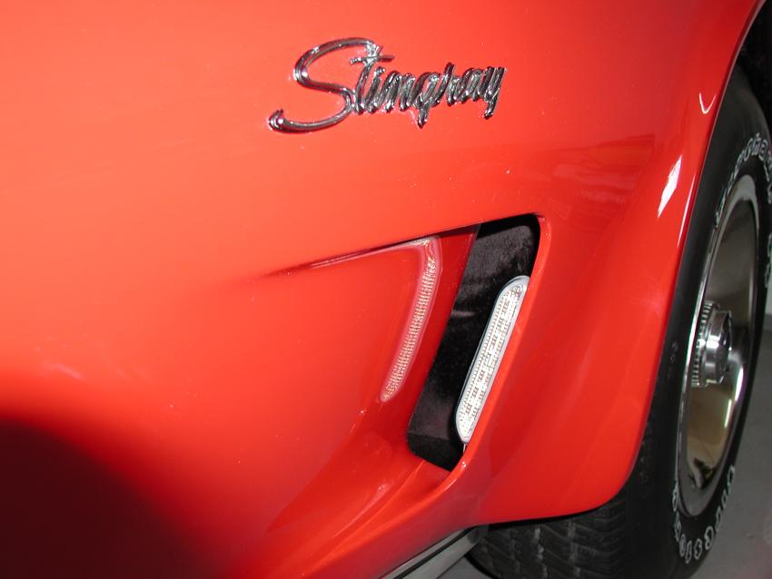

Ja den er god nok som den er (næsten) som veteran. Eneste lovkrav der kan håndhæves er at der skal være sideblink på som kan ses 50 cm ude fra bagerste hjørne(r) på bilen, og at sidemarkeringer ikke må blinke (nemt at ændre i forreste blink så de i stedet lyser sammen med parkeringslys).
Selvom man slipper gennem et syn uden disse ændringer er det stadig lovteksten der vil gælde hvis man ryger i problemer ...
mvh Lars

Hej Martin. Jeg har for
Hej Martin. Jeg har for 14 dage siden fået synet min 1973 med oprindeligt blinklys og lys, dog havde jeg monteret ekstra blink i gællerne rettet bagud som du kan se på billedet. Eneste anmærkning ved synet var at stelnummeret ikke var tilgængeligt nok på oversiden af rammen da han kun havde et gardarobespejl - nå men det blev hugget ind på siden af rammen ved højre forhjul med 5 mm. bogstaver, jeg prøvede først med 8 mm. med det fjedrede for meget ved slagene.
Så nu venter jeg kun på de får beregnet afgiften ( i løbet af ugen?) så den kan komme ud at rulle.
Mvh. Søren C.6283
Mvh. Søren C.6283

Hej Lars. Du skriver at "sidemarkeringer
Hej Lars.
Du skriver at "sidemarkeringer ikke må blinke". Jeg har fået min C6 synet med begge sidemarkeringer i gult som sideblinklys. Syntes selv det var ret smart, og det gjorde synsmanden åbenbart også. :cheers2:
Men det er måske ikke det du mener?
mvh Lars
Hej Michael Min C3 vette er
Hej Michael
Min C3 vette er trillet igennem synet med en forreste sidemarkering som blinklys, og så er den jo tilsyneladende fjong (det var ikke noget jeg bad om, jeg var faktisk ikke inde i synsprocessen).
Nu synes jeg så, at du skal gå ned og læse på MHS vs CCD forum om den nye lov.
Man kan ikke tage en synsmand som gidsel, færdig slut.
Ligger der en lille pige eller dreng under mit forhjul/baghjul i et højresving, så vil jeg ikke forfægte, at noget var blevet godkendt, fordi "en synsmand" sagde.
Der skal være noget der blinker, på siden af vores bil, når vi drejer, og længere er den ikke.

Hej, Ja som sagt, også af
Hej,
Ja som sagt, også af Lykkemark, så er det jo lovteksten der tæller hvis der skulle opstå uenigheder.
