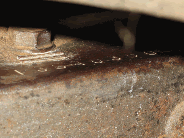

Hej. Hvor finder jeg Stelnummeret på en C3 årg 1978 ??,den er ikke dansk registreret..

Hej Frank. De steder jeg kender
Hej Frank.
De steder jeg kender er:
1. Bag venstre baghjul oven på rammen ved bodymount 4(bagerste bodymount, som kan ses i bagerste hjulkasse). Det er tit svært at se pga. gamle malingslag, rustbeskyttelse og snask fra mange år på vejen. Det er tit nødvendigt at bruge et lille spejl for at aflæse nummeret.
6345
2. Oven på rammen ca. udfor føresædet:
6344
Det sidder ganske rigtigt også på en lille plade på vinduesstolpen i venstre side. Det mest troværdige og gældende er dog det, som er stemplet på rammen.
Vette-Hilsen
Claes
6345
6344
Vette-Hilsen
Claes
