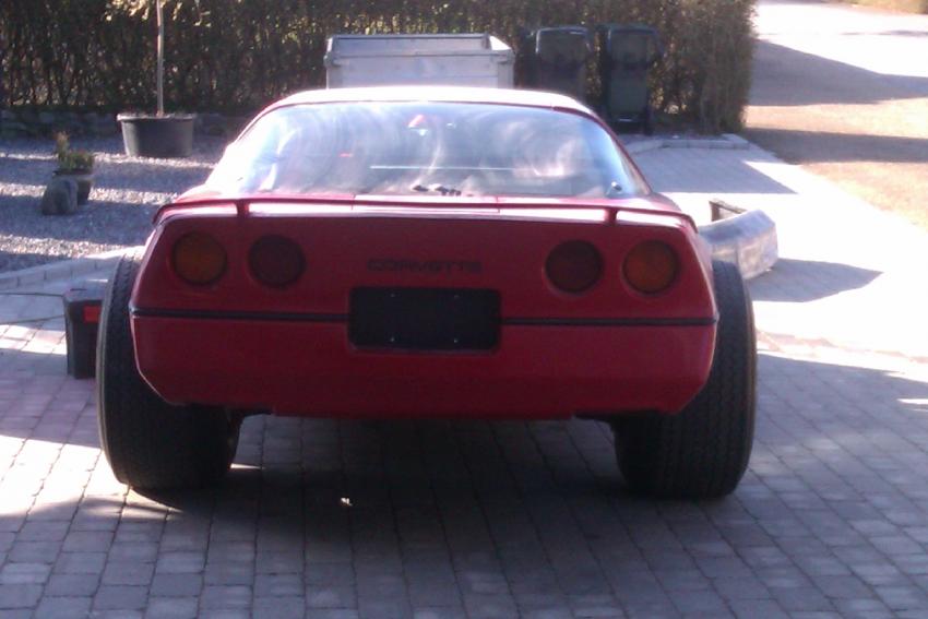

72057206 er der nogen der ved
72057206
er der nogen der ved om de her kan være der????????:auto::party1::streger:
- IMAG0685.jpg (64.13 KiB) Vist 13050 gange
- IMAG0686.jpg (66.88 KiB) Vist 13050 gange
ingen problemer bare smid dem
ingen problemer bare smid dem på
de passer fint på min.

tak for det gode råd
tak for det gode råd du har jo fuldstændig ret de passer fod i sok7212

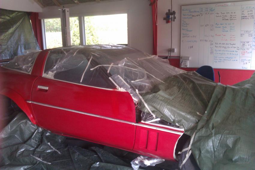

Hej Bruno. Her sidder en dum
Hej Bruno.
Her sidder en dum Sjællænder, som ikke kender din model Corvette.:nopity: - Håber du vil hjælpe....
Før hjulmonteringen minder det meget om en C3, og efter om en C4 - Er vi her ude i en prototype, eller måske en C3 1/2??:drool5:

Du er nu ikke så dum, det er rigtig set
C4 er et vinter forsøg i garagen, men da den skulle males tog jeg hjulene af og så var det jo sjovt hvis de kunne passe
