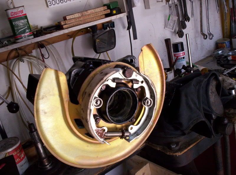

Jeg er ved at montere nye bremsebakker på en C3.
Er det korrekt at der kun sidder en fjeder nederst mellem bakkerne ?? Der er ligeledes huller beregnet for en fjeder øverst ???
Skal der ikke sidde en fjeder her, eller er det normalt med kun en ?

Hej Hvis det er til håndbremse
Indlægaf ccvette-905 » 18. feb 2011, 18:39
Hvis det er til håndbremse bakkerne skal det side en fjeder for oven og for neden.
part nr 38283 ved Ecklers
mvh. Claus

Sorry, har lige undersøgt hvad
Indlægaf vette1-839 » 18. feb 2011, 18:39
Sorry, har lige undersøgt hvad der hører til et rebuild kit og kan se at der hører 4 stk. fjedere med så det tyder jo på at der også sidder øverst.

Indlægaf (udmeldt) C3 » 18. feb 2011, 19:45
Fjedrene sidder således:
Og ja - der skal også være èn forneden, den var bare ikke monteret da billedet blev taget.
