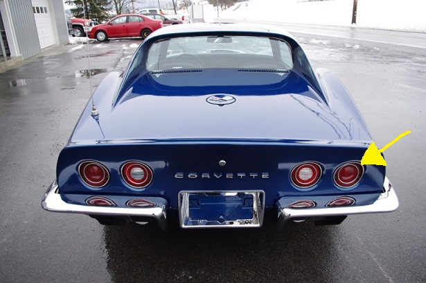

Jeg var til toldsyn med min c3 1972'er og fik desværre den dårlige nyhed at det ikke er tilladt med rødt blinklys på modeller efter 1971.
Jeg leder derfor efter nogle orange indsatse der kan erstatte de eksisterende røde.
Er der nogen der kan hjælpe?

Det er den yderste cirkel
Det er den yderste cirkel der skal blinke orange.
Jeg har kigget rundt på nettet, men intet held endnu.
6282
6282
- vf_211.jpg (93.65 KiB) Vist 11417 gange

Dem kan du ikke få i orange, men man laver et lille kunstgreb med at bytte backlygter ud med gule blinkpærer.
Du kan læse meget mere om dette her, den er norsk med gælder også Danmark.
http://www.club-corvette.dk/forums/ccdtechnic/pdf_technic/lykterc3.pdf

Hej Martin
Som jeg forstår lov teksten : Må man på en veteransynet bil med originale baglygter have rødt blink bagud og hvidt blinklys forand ....
hilsen jesper
ps indsætter lidt af lov teksten.
Lyset må ikke kunne forveksles med rødt eller gulligt lys. Gule 21 W lamper kan godkendes i henhold til ECE-regulativ 37.
Før 01.01.71: På andet køretøj end bil, påhængs-/sættevogn til bil og campingvogn kan fremadrettet blinklygte afgive lys af hvid, gullig eller gul farve og bagudrettet blinklygte lys af rød eller gul farve. Før 01.01.66: Fremadrettet blinklygte kan afgive lys af hvid, gullig eller gul farve og bagudrettet blinklygte lys af rød eller gul farve.
Veteranbil: Fremadrettede blinklygte kan alternativt afgive lys af hvid farve og/eller den bagudrettede blinklygte kan afgive lys af rød farve, såfremt bilmodellen originalt kunne fås med den-ne farve lygter, og de monterede lygter svarer til de origina-le
http://www.trafikstyrelsen.dk/DA/~/media/Dokumenter/01%20Syn%20og%20koeretoejer/03%20Regler%20om%20koeretoejer/01%20Regler%20om%20koeretoejer/Vejledning_om_syn_af_koeretoejer_g%C3%A6ldende.ashx
