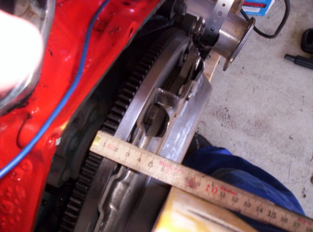

Indlægaf (udmeldt) C3 » 20. mar 2005, 14:08
Mit nye svinghjul har 1 cm mindre godstykkelse. Den nye kobling er 1,5 cm kortere til spidsen af fjedrene end den gamle. Så samlet er den nye kobling + svinghjul 7 cm.  Den gamle kobling monteret på det gamle svinghjul er 9,5 cm.
Alle mål er set i gearkassens udragende aksels længdeakse.
Udrykkerlejet kan ikke nå så langt frem.
Jeg har en forlænget kugle med gevind, som kan løfte udrykkergaflen længere væk fra gearkassen. Men vil den løsning være brugbar? Altså med hele 2,5 cm at skulle kompensere for. Vinkler etc. lider jo under det.
Vil det 1 cm 'tyndere' svinghjul + den gamle kobling mon kunne fungere uden andre modifikationer.
david
Tilmeldt: 30. jul 2003, 22:59
Re: Udrykkerlejet kan ikke nå frem til koblingen.
Indlægaf david » 20. mar 2005, 19:44
Dette er et typisk problem med koblinger, svinghjul og trykfødder af forskellig tykkelse. Det optimale er selvfølelig at koblingsarmen går vinkelret på højgearsakslen eller måske starter lidt før vinkelret og passerer vinkelret når man træder koblingspedalen ned. Det giver det bedste/mest lige tryk på udrykkerlejet. Hvis armen starter sin vandring efter vinkelret eller ligefrem rammer brandvæggen giver det problemer. Der er flere løsninger, små variationer kan klares ved justeringer, men ellers kan man få længere udrykkerlejer eller bruge en lidt længere bolt i koblingshuset til koblingsarmen.
