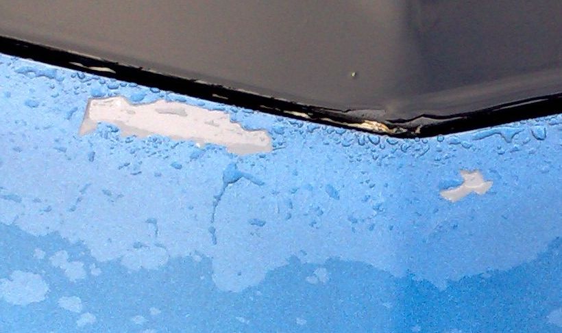

Hvis det er den orginale
Hvis det er den orginale lak der bobler tusinde steder havde jeg nok fundet en erfaren glasfiber/vette-maler der lige kunne vurderer tilstanden og mulig osmose(glasfiberpest).
Jeg har lige fjernet malingen på min egen, den sad så løst så jeg kunne varme/spartle den af og jeg er modig nok til at slibe på alle de lige flader, men med alle de kurver og kanter der er på vetterne, så er det vist ikke en dum anbefaling at lade maleren slibe eller som minimum have ham med på råd. Jeg vælger ihvertfald at lade ham slibe.
Hvis det ikke er osmose, men bare en dårlig lakering der bobler på din bil, kan der være masser af fornuft i nøjes med at slibe ned til primer/grunder og lade den originale gelcoat overleve.
Bundlinien er vist at tage den ned til maleren og lave en slibeprøve sammen med ham og vurderer derfra.

Hej igen. jeg tror at
Hej igen. jeg tror at det "kun" er i lakken der er bobler, for når jeg skraber noget lak eller en bobel af er der et fint glat lag under. Ved ikke om det er gelcoat, men det virker helt glat og blankt. Jeg ved heller ikke om det er org. lakken eller om den har fået tur før.
Jeg prøver lig at vedhæfte et billede af stedet hvor jeg har skrabet noget lak af.
