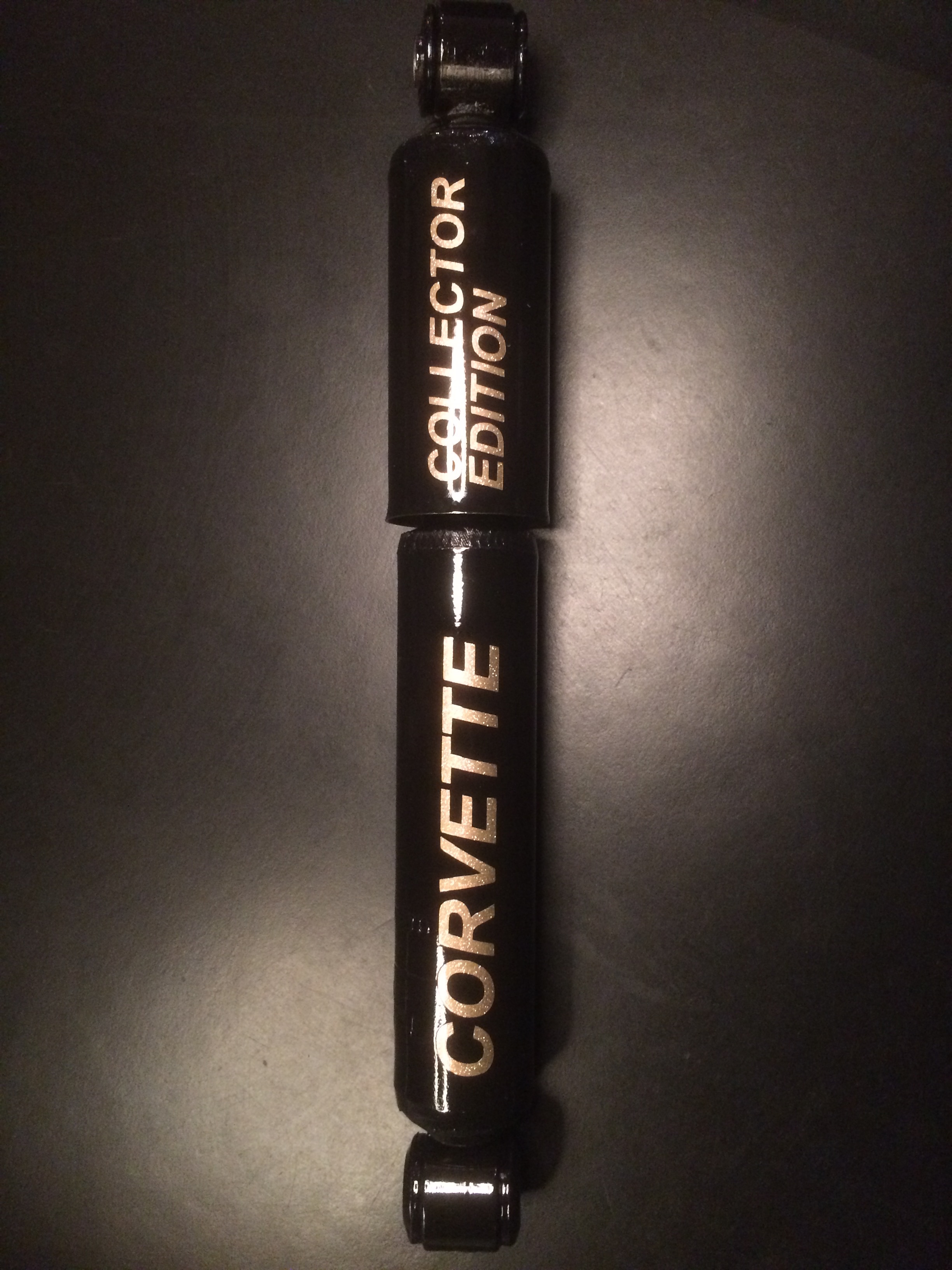

Så er støddæmperne klar til mit nye renoveringsprojekt :D
Håber at blive færdig til foråret.

Hold da op - flot. Hvorledes er de tilvejebragt?

Indlægaf Bakerguf » 7. dec 2018, 21:10
Skrift udskåret på klistermærke cutter , derefter påsat og lakeret med klar lak 3 gange.
Efter montering får de sammen med resten af bunden (som iøvrigt er blevet skilt ad,sandblæst og malet)
en gang klar undervognsbehandling som tørre op Tectyl 81.
Flere billeder følger

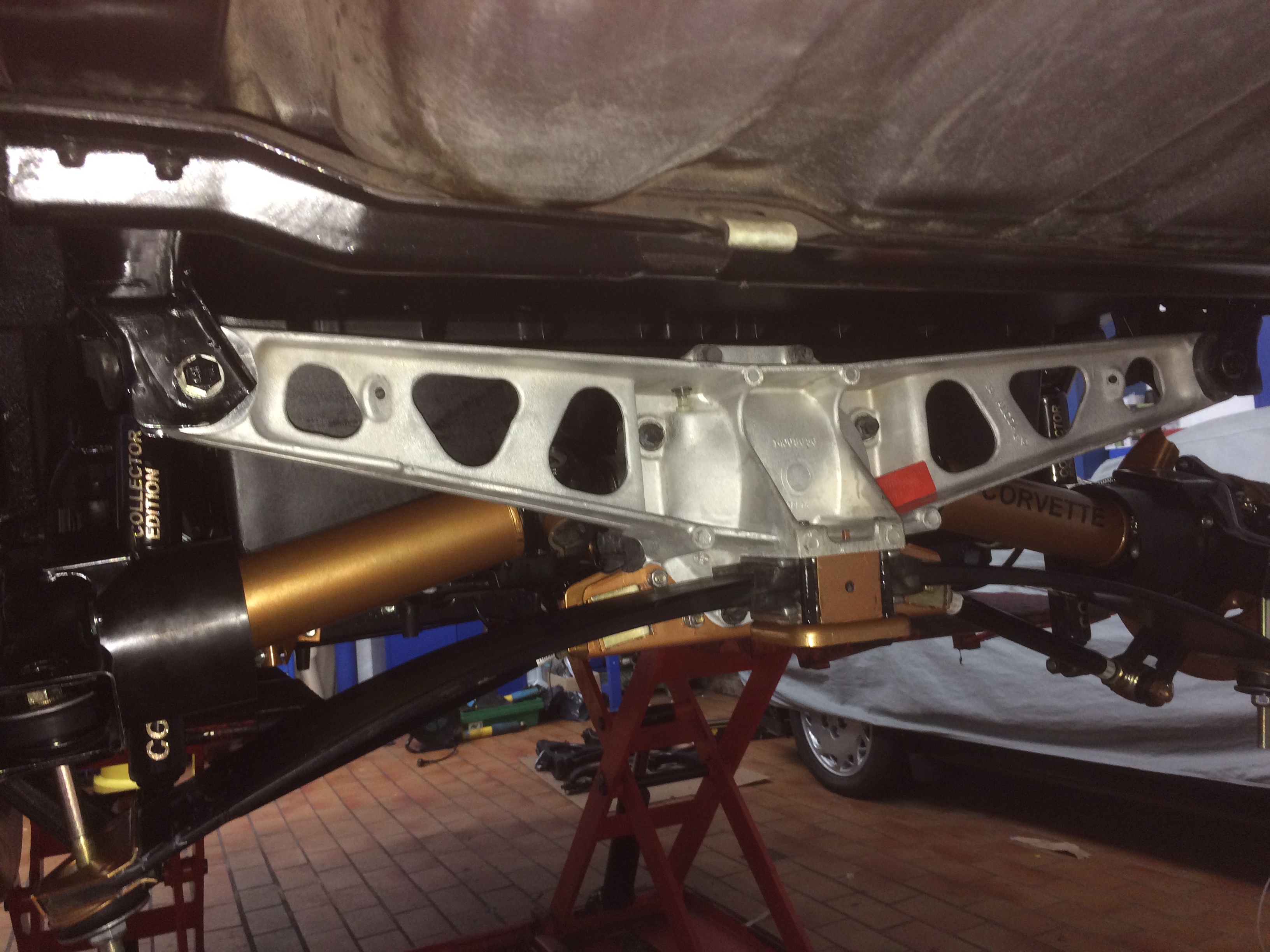

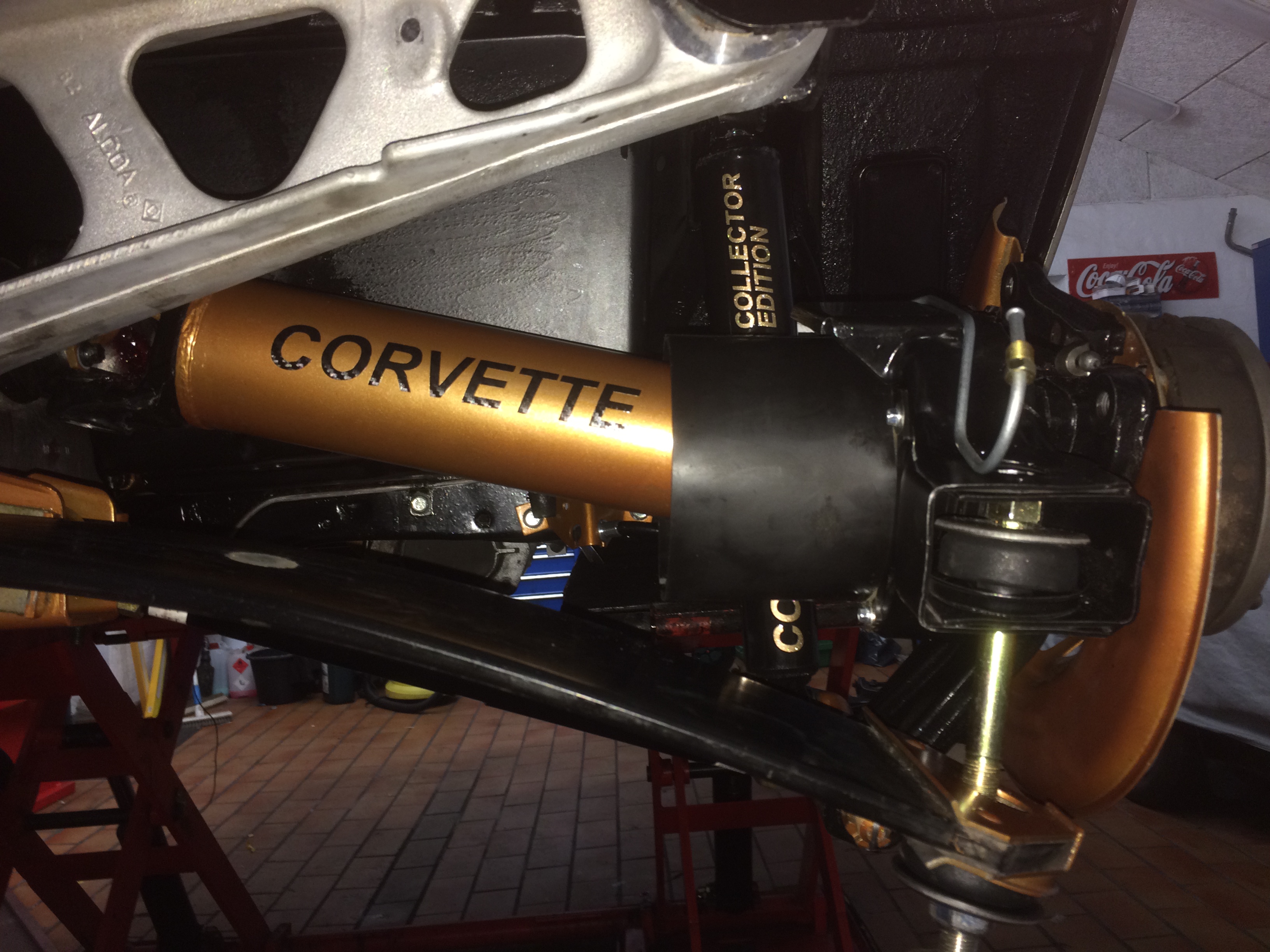

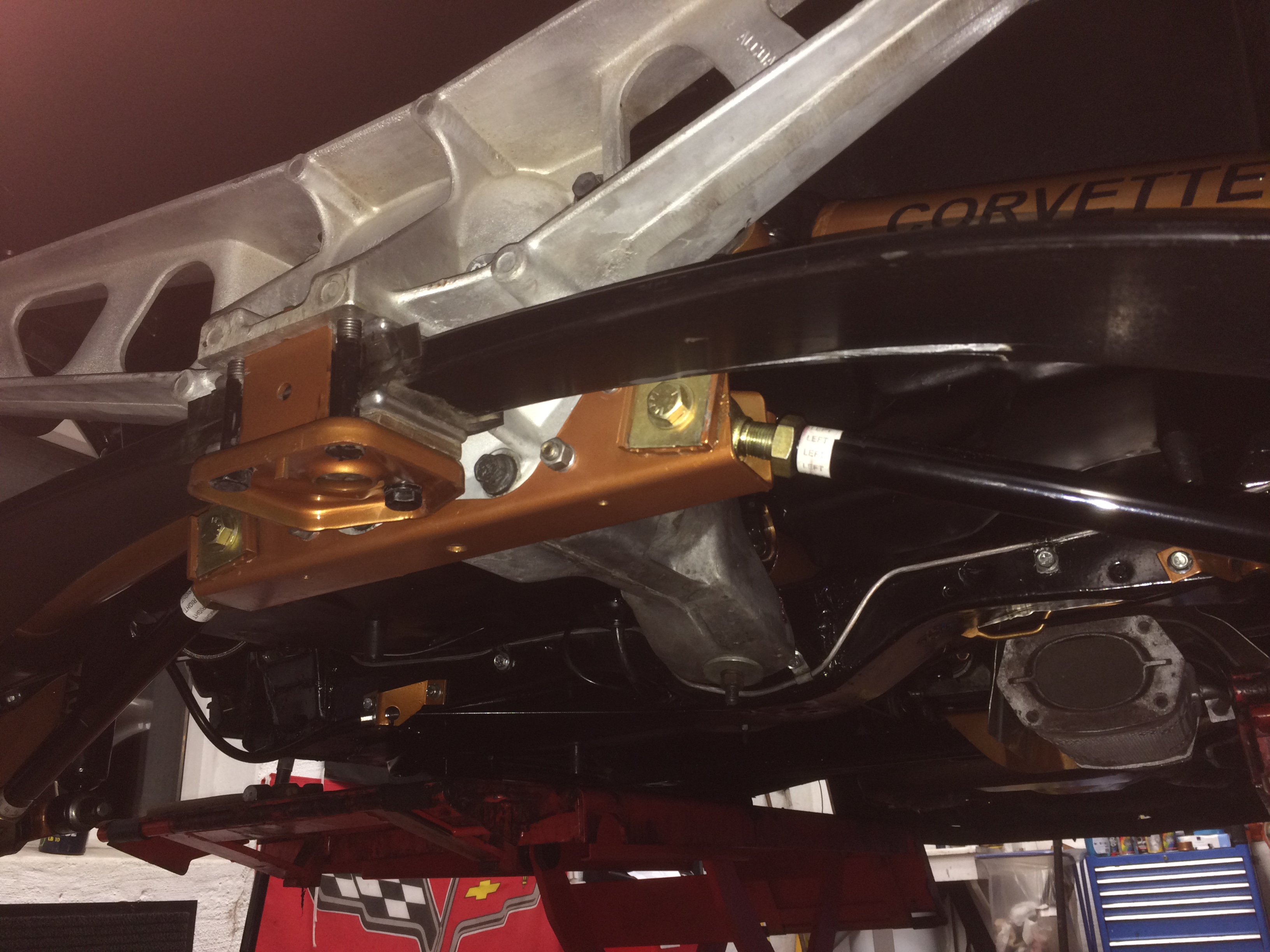

Så er der lidt mere af den gamle Corvette C3 Collector Edition samlet!

det ser rigtigt godt ud :D
