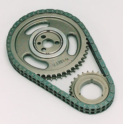

Hermed et spørgsmål til de teknisk kyndige på forummet: Skal der sidde en skive (el. lign.) mellem motorblokken og takthjulet ved knastakselen? Der er forboret 2 huller (et på hver side af hullet i blokken, hvor knastakselen kommer ud), men hvad skal der skrues i disse huller?

Nej det er ikke nødvendigt. Men der er mange nogle som køber en anden forkæde med et indfræst leje, se billede. Hvis du kører med rulleknast er det bedst at køre med leje imellem blok og takthjul samt en 'cam-button' som holder knasten på plads ellers kan den bevæge sig ud imod forkædedækslet og det giver bla. tændingsproblemer.
