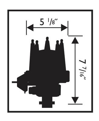

Top of the line løsning:
http://store.summitracing.com/partdetail.asp?autofilter=1&part=MSD%2D8572&N=700+115&autoview=sku
http://store.summitracing.com/partdetail.asp?part=MSD-6200
billigste løsning er nok en kina-Hei fra ebay:
http://cgi.ebay.com/ebaymotors/Chevy-SBC-BBC-HEI-50K-Coil-Distributor-TACH-DRIVE_W0QQcmdZViewItemQQcategoryZ33690QQihZ004QQitemZ140152135270QQrdZ1QQsspagenameZWDVW
en ombygning dur fint, men hvis tændingen fungerer fint ville jeg bruge penge/kræfter på noget andet f.eks rullevippere som giver mer effekt/lidt bedre motorgang.
