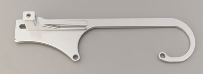

Tak for det David, så må det være et forkert kabel jeg har på min bil, fordi når jeg trykker speederen i bund, åbner den kun ganske lidt for sekundære karburatorer.

som regel er der lidt justeringsmuligher(den stud som kablet sidder på kan muligvis også sidde flere steder) på beslaget som sidder på karburatoren ellers koster et goodlooking prof beslag $49 dollars hos summit, hvis du evt. kunne tage et digitalbillede af beslag/kabel?
hvis det er den type med det runde kabel
http://store.summitracing.com/partdetail.asp?autofilter=1&part=CSI%2D610C&N=700+115&autoview=sku

Jeg kan ikke finde ud af at vedhæfte et billede, mail sendt til dig. Når jeg holder speeder pedalen helt op mod mig selv, er der 2-3 cm wire for meget, kan det passe?

Indlægaf david » 28. aug 2007, 22:36
Hvis du løsner bolten som holder kablet og trækker det tilbage, man kan også løsne bolten på karburatoren og trække beslaget lidt tilbage/justere den tap som forhindre at den går fremad igen.

Indlægaf John #817 » 28. aug 2007, 22:41
OK det prøver jeg, jeg har lige prøvet at afmontere mit kabel, kablet kan nå helt op forbi det store hul i beslaget, 2-3cm !
