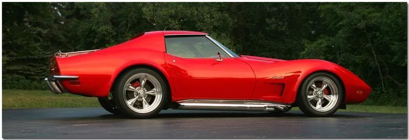

Re: 20' fælge
ok det ser sku råt ud !!!!!!!!!. Hvad størrelse ,fabrikat og hj.side er det David ?
Re: 20' fælge
det var nogle jeg fandt på digitalcorvettes hjemmeside under billeder, der stod ikke noget om størrelse men stort ser det ud, ligner det ikke lidt noget centerline? anyway jeg tror jeg går tilbage til the sixties når jeg skal have nye på, front og bagende kommer i denne måned så der skulle være en lille chance for at være klar til viking run næste år.
