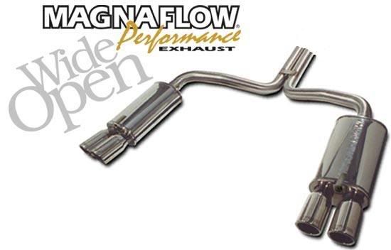

Efter denne vinters arbejde på motoren i 87´ern, viste en hurtig flow beregning at jeg havde en teoretisk 'prop' ved den bagerst del af mit nuværende Borla ZR1 SS udstødning..Liiiiiige præcis så stor at jeg kunne overtale mig selv til at bestille et sprit nyt Magnaflow rustfrit udstødning 3' (-: Så må  vi bare håbe det lyder bare nogenlunde, kombineret med Lingefelter headers osv
Så med en vens hjælp i New York med forsendelsen, skulle det gerne være klar til Forårsmønstringen
