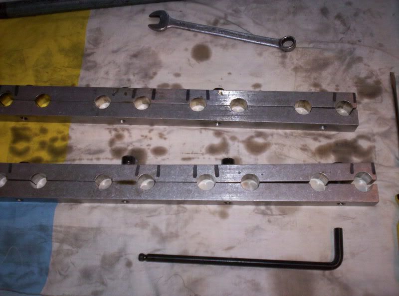

Pas på med monteringen af disse. Mine var monteret i bund på studs'ene, hvorved ventilerne rammer i lukkeslaget - ikke godt. ( Mærkerne sidder ud for ventilerne - ikke ud for stødstængerne).
Se de tydelige 8 slidmærker pr. girdle. Det må betyde at ventilerne ikke har kunnet lukke ordentligt.
Mon det kun er dynamisk - altså ved høje rpm at de rammer?
Dette er er lærerig DÅRLIG erfaring, som næsten er vigtigere end vellykkede ting - så skriv endelig om de uheld i oplever.

Tja, når man har stillet ventiler strammer man studgirdles, man skal så bare huske at der skal være lidt spillerum til øverste del af vippearmen for når de er løsnet ligger de på oversiden af vippearmne, det er lige med at huske det hele :-)
