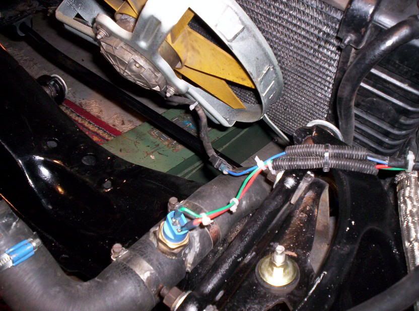

Jeg har selv stykket det viste sammen. En blæserkontakt ( vistnok fra Audi ) indsat i returslangen fra køleren. Den 'drives' af et almindeligt Hella lysrelæ. Blæserkontakten sidder i en 22 * 1,5 mm møtrik svejset i en stump rør. Blæserkontakter kan fås med forskellige temperaturer. Min er vistnok 89 gr. C.
Systemet har fungeret fint i 2 sæsoner.
Det sværeste var at skaffe en 22*1,5 mm møtrik. Jeg endte med at have 4 styk *S* Du kan evt. overtage én hvis det bliver aktuelt.
