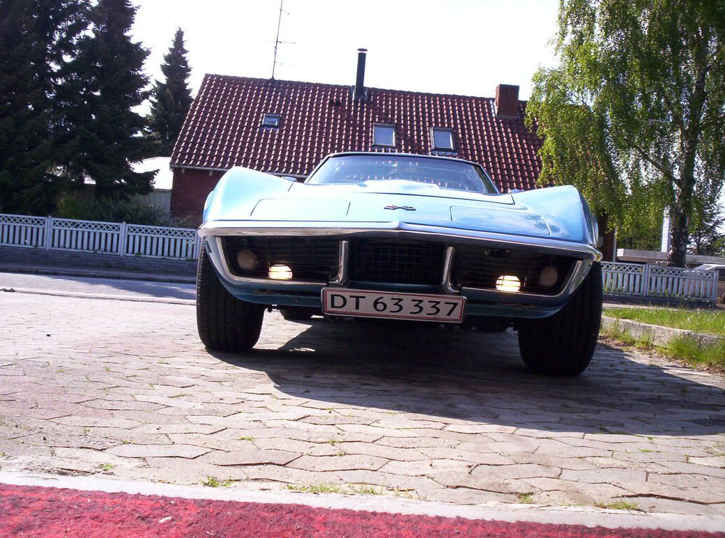

Enig med dolberg i at den pæneste løsning bagtil er gule pærer i baklygterne. Men fortil er du også nødt til at gøre noget. Positionslys og forreste blink skal skilles ad. Jeg har sat gule pærer i de eksisterende lamper og monteret separate positionslys som på billedet. Det har også den fordel at man kan køre uden klaplygterne oppe. Det er næppe helt lovligt men i praksis fungerer det fint. Jeg har fået den synet med det - men de ekstra lygter skal have karakter af positionslygter. At de så også kan bruges som kørelys er en anden sag.
