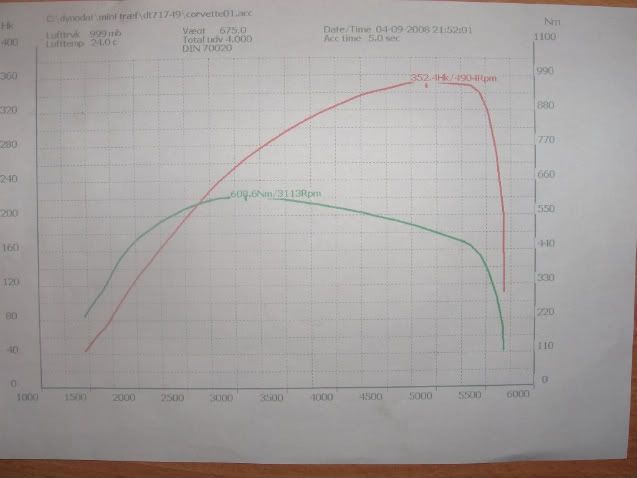

Stemmer da også for en
Stemmer da også for en rullefeltdag -selv om de tit skuffer, se nu bare min sidste skufffelse her, der mangler 150 HK!!! :mad:

Hej Steffen
Det ser jo ikke så tosset ud den rulning, dog er der et eller andet galt med dine grafer da der ikke er helt sammenhæng.
Det er således, uanset valgte standart, at forholdet mellem effekt og moment altid skal være: hk = (omdrejninger x moment)/5252 hvor moment skal indsættes i Lbs-ft.
Et rullefelt er kun en anordning til at måle moment på hjulene og så vil efterfølgende algoritmer omsætte det til korrigerede effekt- og momentdata alt efter hvilken hk standart man nu anvender. Ydermere kan værdien korrigeres til en "normal" atmosfære således man kan sammenligne rulninger under forskellige atmosfæriske konditioner.
En lynhurtig måde at kontrollere validiteten af rulningen er det faktum at effekt- og momentkurven skal krydse ved 5252 motoromdrejninger. På din kurve skal du altså have omkring 365 hk(forudsat 495 nm) ved 5252 omdr. og det passer ikke helt :(

gælder det også ved nm altså at de skal krydse ved 5252?
