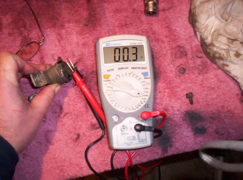

Koblings switchen ser vist sådan ud:
Jeg blev selv træt af funktionen og satte en simpel lus hen over det tidligere viste stik.
Det er simpelthen en switch, der er 0 Ohm over når koblingen er i bund - vist på billedet (0,3) - og ingen forbindelse når koblingen ikke er aktiveret.
