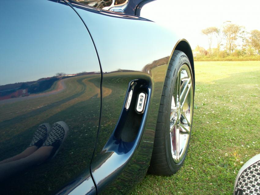

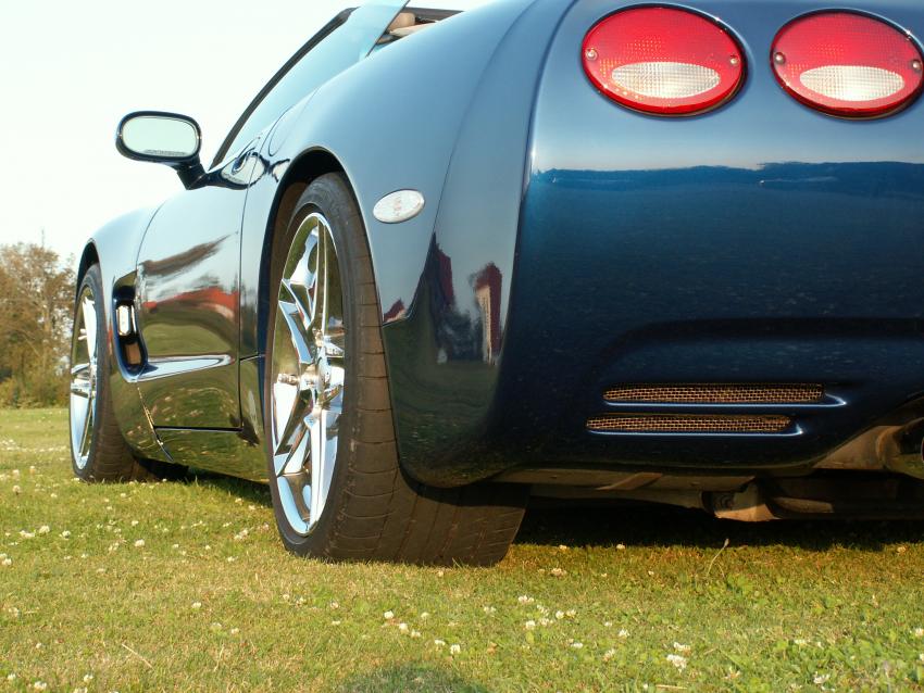

Et par eksempler fra "Smølfen", der nu bor på Fyn:
for 265/35/18
7876
bag 305/30/19
7877
I bag var der max. én cm. til skærmkant, og indvendig kunne man ane slidmærker på plastinderskærmen.
Det giver vel 305 + 10 mm = 315 max. dækbredde, hvis du har den helt rigtige indpresning på fælgen, og det samtidig skal kunne synes.
Bemærk også om de bredere fordæk går på ved fuldt styreudslag.
Allan

Tror egentlig aldrig bagdæk vil
Tror egentlig aldrig bagdæk vil nå skærmkant pga. manglende affjedring.
