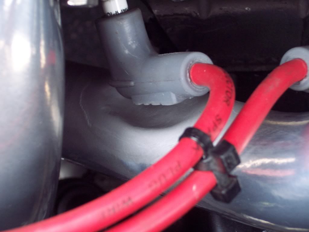

Jeg har monteret et 420 hp kit fra Trickflow,.
Toppene har "angle plugs" hvilket åbenbart ikke passer til alle headers.
Efter at have spurgt Summit´s tekniske panel, som iøvrigt aldrig svarede tilbage, vil jeg høre om bruger denne type toppe med ceramic coated headers.
I øjeblikket kører jeg med "original opsætning", og det fungerer.
På forhånd tak :seeya:

Det kan godt lade sig gøre hvis du f.eks. køber hooker headers ceramisk coated med de mindste primære rør, måske skal du bruge nogle shorty tændrør eller der skal laves en lille bule i et af de primære rør, men der er jo bare hot-rodding, med lidt højtemperatur sølvfarve går det an eller brug shorty tændrør, der er masser af info og billeder på corvetteforum.com:
tråd: http://forums.corvetteforum.com/c3-tech-performance/2014881-hooker-side-pipes-and-angled-plugs-help.html

Hej David, tak for svar og billeder, det ser godt nok ud til at være "montering med skohornet".
I dag kom der svar fra Summit, som har følgende forslag:

Skal det være et af forslagene bliver det et sæt der er "ceramic coated".
Prisforskellen er ikke så stor, og de holder vist bedre end de malede.
Eneste bekymring er hvor meget plads der er til tændrør og starter.
Hermed er svaret fra Summit givet videre til andre som har, eller påtænker toppe med "angel plugs".
Trickflow 420 hp kan iøvrigt anbefales :reddevil:
Det er lige til at montere for hjemmemekanikere som mig :party1:

Hej Per Som David har skrevet,
Hej Per
Som David har skrevet, så kan man komme langt med "shorty"-tændrør...! Dengang min BB blev lagt i var den monteret med almindelige tændrør samt tændkabler med lige "prop", og tændrør/tændkabel sad nærmest i spænd på - primært på 2 af rørene på mine headers (Hooker super comp. sidepipe i den store dimension).
Så blev der monteret shorty tændrør, hvilket gav en frigang på ca. 2 mm de værste steder...- desværre stadig så tæt på headers, at varmeudviklingen gennem de beskyttelses-sokker jeg havde monteret stadig kunne smelte propen på tændkablerne.
Dét blev så løst ved at bruge kabler med 90-grader knæk, og så lade dem løbe langs motorblokken under headers...- og siden har der ikke været så meget som antydning af skader pga. varme, og endda uden at jeg længere har beskyttelses-sokker monteret på tændkablet.
Recepten på plads- og varmeproblemer må derfor være shorty-tændrør og 90-graders kabler...:coolgleamA:

Hejsa Jeg kører selv med Trick-flow
Hejsa
Jeg kører selv med Trick-flow på min SB og ligeledes "Angle-plugs". Desuden kører jeg med Hooker sidepipe headers(ligner meget dem du linker til oppe ved topstykket) og har absolut ingen problemer med plads. Jeg kører med 90 graders hætter på mine tændrør. Sammenlignet med originale ståltoppe og Hooker "Block huggers" har jeg væsentlig mere plads nu :)
Karsten Horn

Hej Har også BB side
Har også BB side pipes på som Anders . Har desuden monteret "sokker" ud over tændrørshætterne til beskyttelse mod varmen . Så ingen smeltede tændrørs hætter her :)
