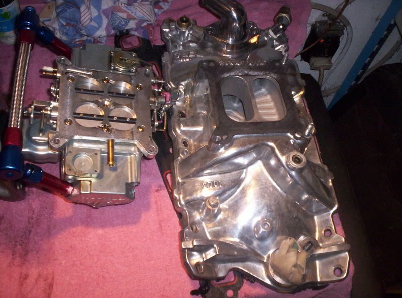

Hvilken betydning har det at pakningen ikke dækker midterribben på indsugningsmanifolden?
Det er en Demon 750/EPS Performer Dual plane.
Hvem kan genopfriske det med square og spread bore?

Spreadbore er små primære/store sekundære, square bore er ens størrelse spjæld som på den viste karburator. Spreadbore giver god benzinøkonomi, har lige haft lejlighed til at lege med en Rochester og tager lidt hatten af for hvor avancerede de er i forhold til Demon/Holley. Mht. pakningen er jeg lidt i tvivl, sidder der ikke en idle eize anordning i bunden den vil jo blive blokeret ved brug af pakning, på den anden side vil der være en vacuumudligning mellem de lange og korte porte i manifolden og det er måske ikke så hensigtsmæssigt. Måske er karburatoren lavet til en singleplane indsug ala torker II eller andet.
