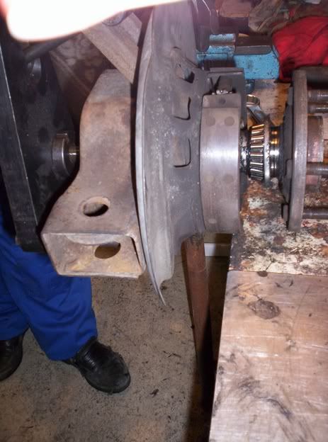

Hej, jeg er ved at forsøge at presse hjulspindlen ud af bagerste nav. (år 69) Jeg har hart det i en prof. presser, som var ved at splitte det hele ad. Presseren viste 5 ton, men det er vanskeligt at understøtte, da der ikke er meget fundament. Har endnu ikke prøvet at opvarme emnet , men måske er der andre, som har nogle fif? Jeg havde held med at adskille det på en vette fra 68`. Men denne er fuldstændigt groet fast. Har forsøgt med aftrækker, fra et lastvognsværksted, som vi næsten fik ødelagt...
Kan det i øvrigt lade sig gøre at montere de bagerste bremsebakker? - uden at presse nav/ hjulspindel ud, - der er ikke meget plads til at montere fjedrene.

Jeg har hørt om nogen der har skiftet håndbremsebakker etc. med spindlen monteret. Selv ville jeg nødigt gøre det. Elendige pladsforhold. Iflg. Chilton side 275 skal det kunne lade sig gøre. Ecklers har et specialværktøj til det. Men det må være noget af et puslespil.
Så nye bakker etc. må være et must når man skifter hjullejer bagpå.
Min spindel kom relativt nemt af, så dér kan jeg ikke rådgive. Svært at komme til at varme det op.

Du skal bruge et specialværktøj som jeg gerne låner ud. Du kan godt montere bakker  uden at tage spindlen af, men det er lidt bøvlet, det værste er at holde de små pinde som holder fjerderen, fremme, og dreje skålen på plads samtidig, men det er muligt.

Takker for begge jeres besvarelser. David det er pænt af dig, at ville udlåne dit specialværktøj, men efter at jeg skrev dette indlæg, prøvede jeg at montere fire 10mm bolte på navet og bruge et modhold i form af 5mm fladjern. Det er lidt svært at forklare, men hvorom alt er så sprang den en af de 10mm bolte. Det sidder altså bare fast. Hmm.. ved ikke om det er klogt, at låne andres fine værktøj til denne 'trælse' opgave.
