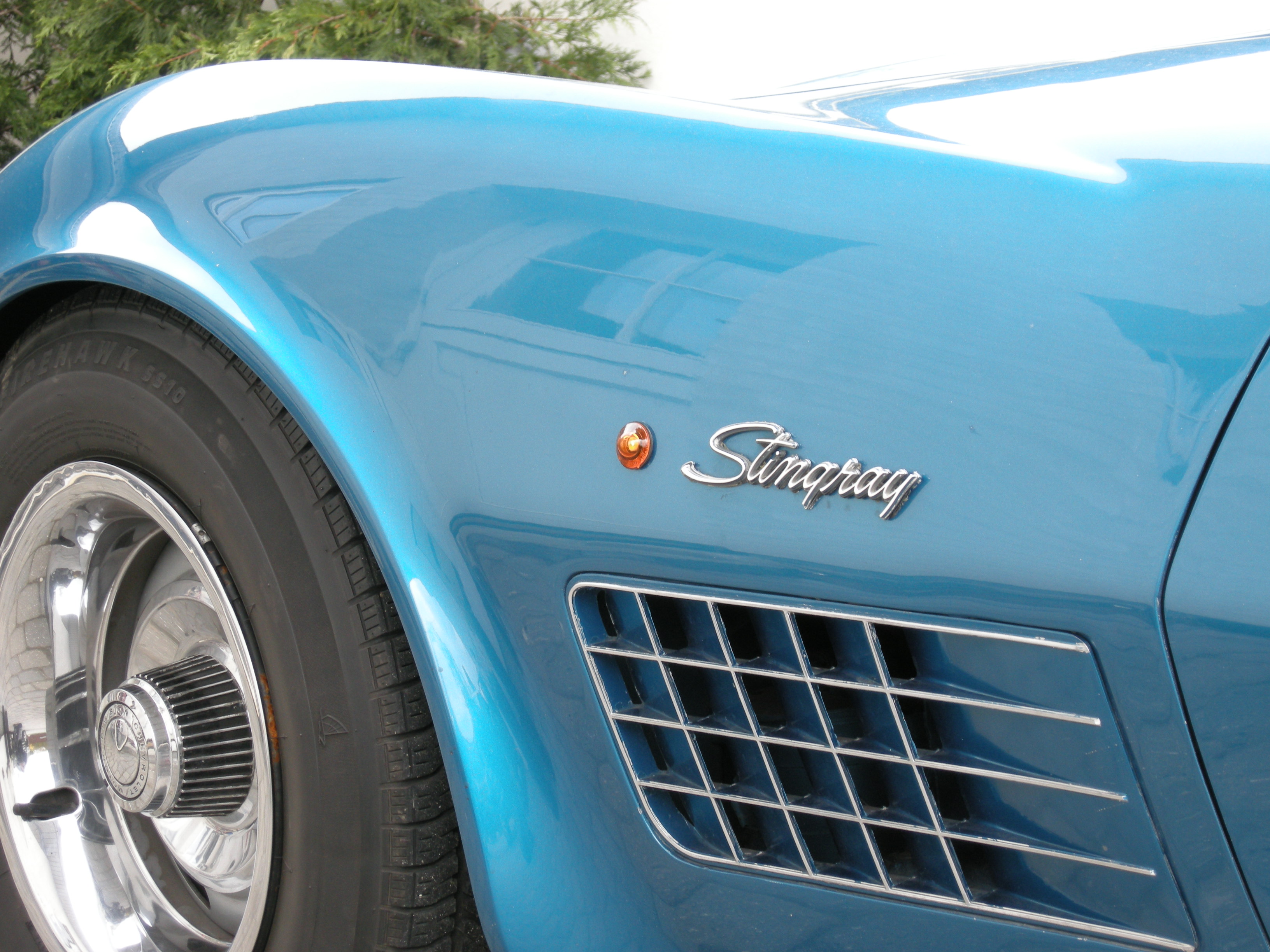

- IMG_1385.jpg (1.54 MiB) Vist 12303 gange
Corvette C3 begs to be driven

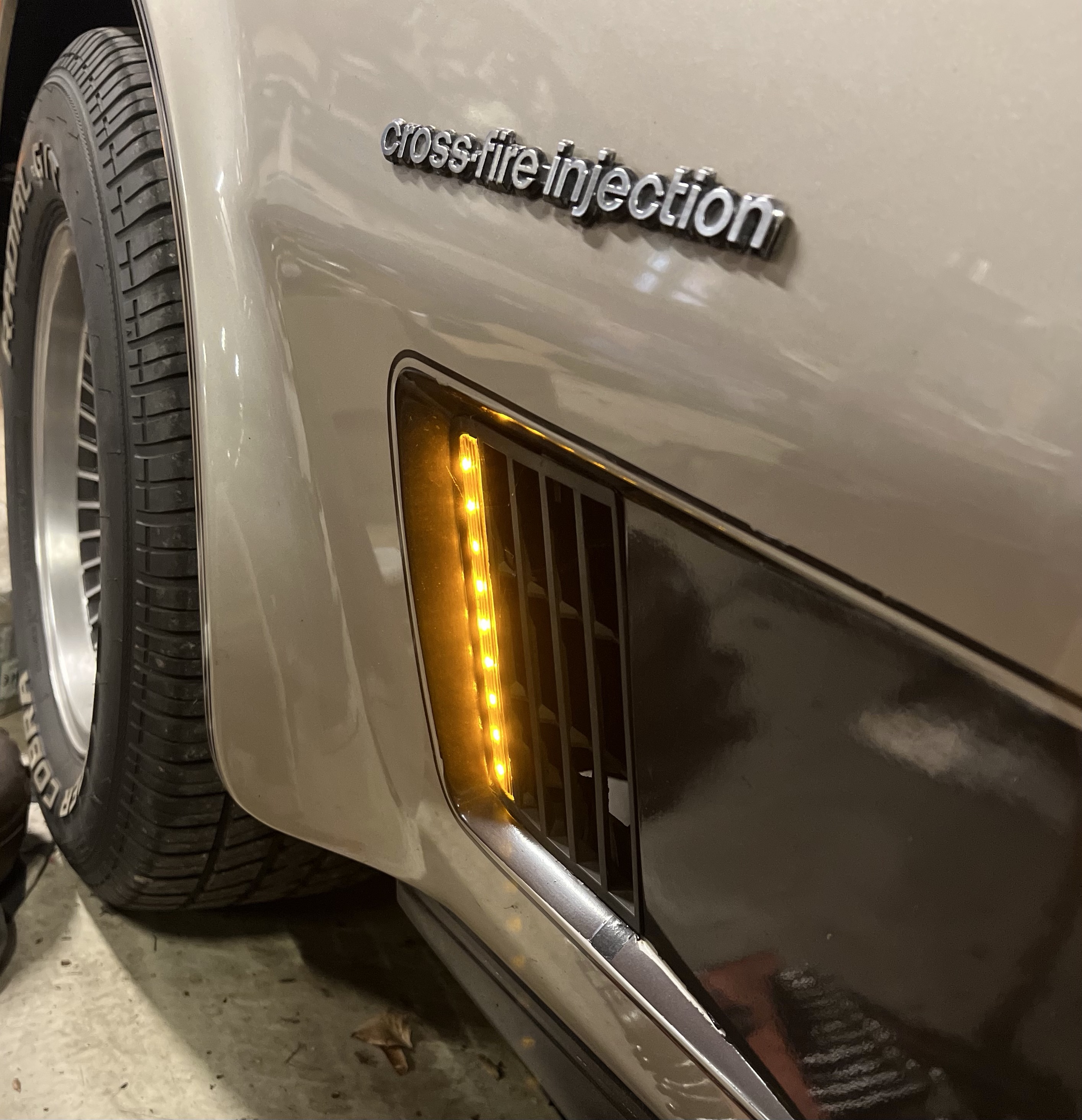

Side blink på min 1982…
Synet i 2016 og 2024
Mvh Anders
Mvh Anders
- Side blink
- IMG_0921.jpeg (1.43 MiB) Vist 12156 gange

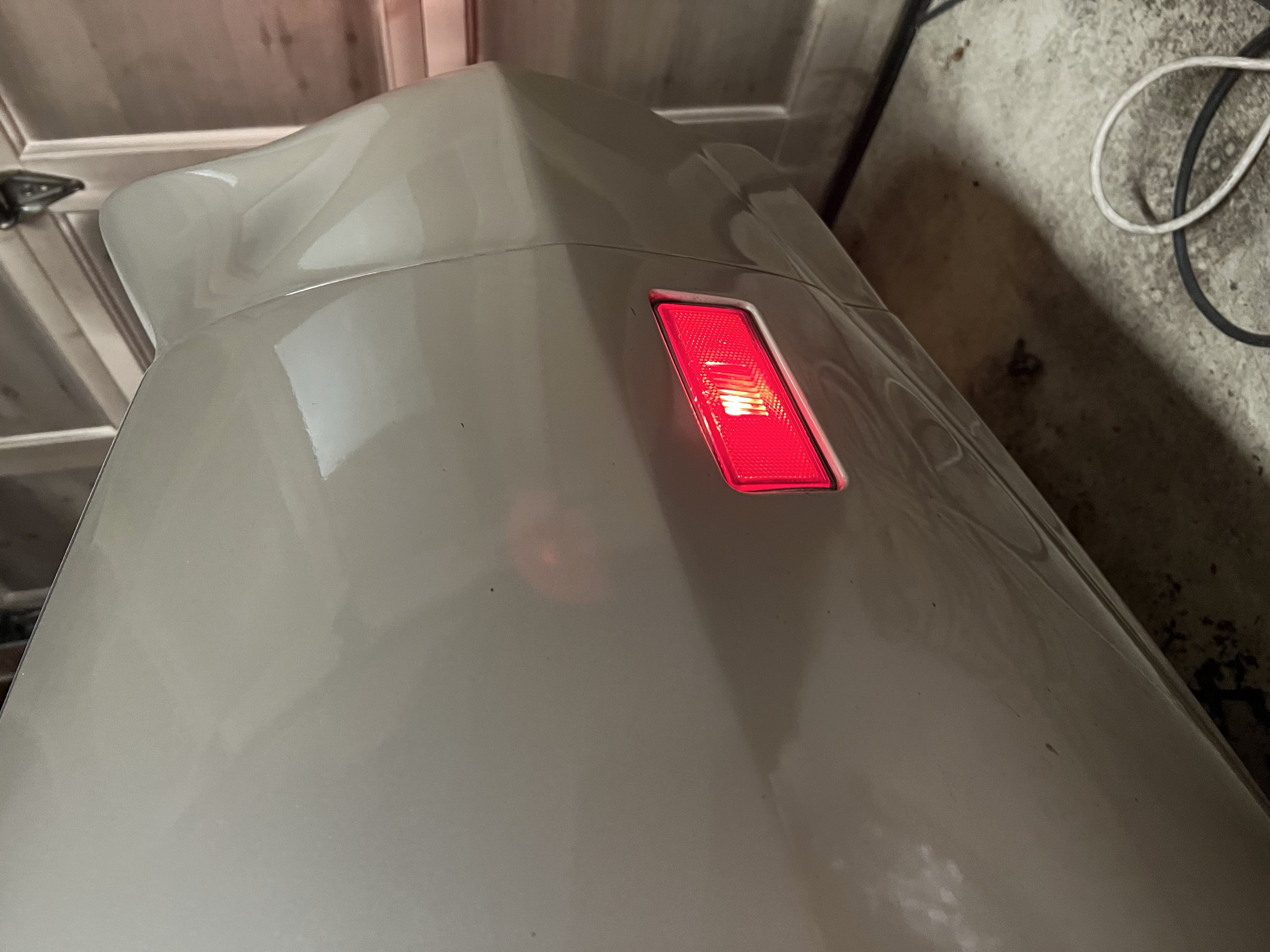

Re: Spørgsmål forud for periodisk syn
Røde side lys markering… de må gerne være røde når bil er veteran…
Lige så må der gerne være røde blinklys i bag når billen er veteran…
Mvh Anders
Mvh Anders
- Sidelys som er røde…
- IMG_0927.jpeg (2.49 MiB) Vist 12156 gange
